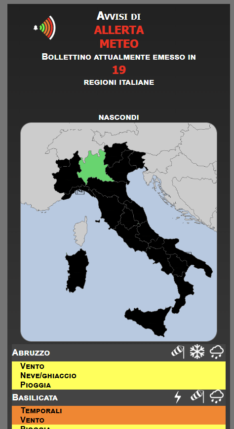

Posted: Sun Dec 08, 2024 6:24 am
by Alvaro Poggiani
Non per essere pignoli, ma sembra che il blocco "Warnings EUregions" abbia voglia di scherzare,
(almeno con me)
Screenshot 2024-12-08 071335.png (87.69 KiB) Viewed 60967 times
Comunque va bene anche così
Ciao a tutti
Alvaro
www:meteovarazze.it
Re: updated warningsEUregions
Posted: Sun Dec 08, 2024 11:21 am
by davidefa
Verify you have the last version installed.
I see your warningsEUregionsConfig.txt start with the following line ( which should belong to ver 2.2 )
{"version":2.2,"name":"EU Warnings - regional","namespace":"warningsEUregions","variables":[
Also after updating the software remember to clear the block cache.
Note
For example script warningsEUregions.php should be dated 4 Dec 2024

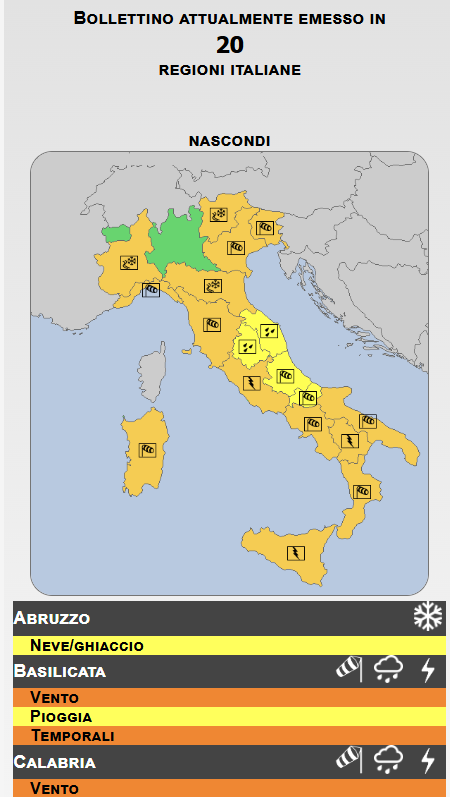

Posted: Sun Dec 08, 2024 3:13 pm
by Alvaro Poggiani
Grazie Davide,
sono le persone come te che aiutano e insegnano alle capre come me.
Ho provveduto subito a porre rimedio al "disservizio" e ho atteso a risponderti che i risultati fossero almeno un po' consolidati.
Inspiegabile comunque quello che mi hai fatto notare, io lo colloco tra i "misteri gaudiosi" che la mia ignoranza, purtroppo, non mi consente di spiegare.
Venerdì u.s. ho installato la tua nuova versione (la 2.4) e nel ringraziarti per il tuo lavoro ti ho comunicato che tutto era tornato a funzionare (vedi mio post)
Ieri, l'Italia, è tornata ,,,"tutta nera" ma ti assicuro che io non avevo re-installato la versione vecchia 2.2.
Dopo la tua preziosa annotazione di oggi hon ricominciato dall'inizio:
fatta pulizia dell'installazione precedente, reinstallata la versione nuova di EUregions (2.4), ripulita la cache e le impostazioni di navigazione cancellando quelle precedenti come suggerito da Chrome e, come puoi vedere dallo screen, tutto è come dev'essere.
Probabilmente c'è stato qualche step che mi è sfuggito di mano inavvertitamente
(credo in matematica i misteri non esistano, nemmeno quelli gaudiosi)
e, come dicevo all'inizio, è grazie alle persone capaci e disponibili come te se anche chi non sa riesce ad imparare qualcosa.
Alvaro
www.meteovarazze.it
Screenshot 2024-12-08 154348.png (86.36 KiB) Viewed 60918 times
