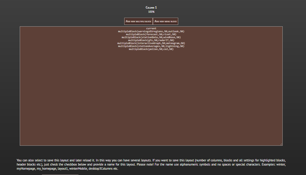

Da quel che ho capito, più che la configurazione dei blocchi, ti interessa conoscere come predisporli nella homepage.
Ti allego, a titolo di esempio, il codice che potresti utilizzare per configurare la tua homepage con i blocchi maggiormente rappresentativi (IMHO, ovvio).
Pigiando sul link "pagina iniziale per desktop" ti comparirà una pagina di configurazione. Prima di tutto, devi indicare quale sia la larghezza di colonna nel campo "change column widths". Un'unica colonna con larghezza 100 può andare bene per imparare a muoversi. Poi vai alla casella di configurazione "installed blocks".
In questo settore, sempre per fare un esempio, potresti inserire il seguente codice di configurazione. Tieni però conto che è ovviamente necessario che tutti i blocchi indicati siano stati prima di tutto scaricati nella cartella homepage/blocks e successivamente configurati (non tutti, ma molti blocchi necessitano di alcune indicazioni per poter funzionare correttamente).
Per ciò che attiene il modo in cui gestire, organizzare e presentare i blocchi, ti suggerisco una lettura del seguente documento pdf:
http://www.meteotemplate.com/web/wiki/blockGuide.pdf
current
multipleBlock(warningsEUregions,50;outlook,50)
multipleBlock(forecast,60;riset,50)
multipleBlock(stationData,50;windRose,50)
multipleBlock(gfs,50;radarIT,50)
multipleBlock(interactiveGraph,50;meteogram,50)
multipleBlock(stationAverages,50;lightning,50)
multipleBlock(pollen,50;co2,width2)

A proposito, nel codice che ho pubblicato nel mio precedente post c'è un errore:
va modificato in:
Quindi, il codice corretto (ricordarsi che è solo un esempio) è il seguente:
multipleBlock(pollen,50;co2,50)
current
multipleBlock(forecast,50;riset,50)

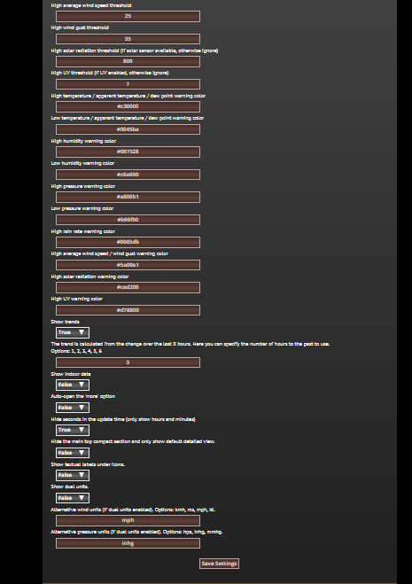

Buon giorno Mauro grazie,,
dunque: ho scaricato il block --current condition block---nella cartella home block.
nel mio menu "block setup" in "installed blocks" vedo che ha caricato il blocco di- current condition block- con un edit setting...... ora mi puoi spiegare il passo successivo? dovrei andare nella pagina "homepage layout dekstop" ed è qua che non so come muovermi su cosa devo scrivere nelle colonne.....
aspetto aiutino, grazie Giorgio

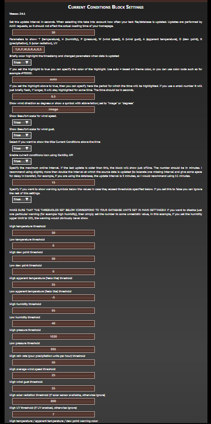

mauro ma i codici di esempio che hai scritto sopra tipo" multipleBlock(warningsEUregions,50;o'utlook,50)"
io allora per il mio block che si chiama current sul tex file cè e devo scrivere (currentvariables) con le parentesi o senza? e poi save...ho provato in tutte e 2 i modi ma si vede solo il blocco con la palla che gira ma non carica

Buonasera Giorgio.
Non devi scrivere nulla in alcun file di testo. Devi solo configurare correttamente il blocco mediante "edit settings".
Ti allego qualche immagine per illustrarti la procedura.
- Settore "pagina iniziale per desktop"
- all01.png (33.62 KiB) Viewed 8699 times
- Configurazione blocco "current" - prima parte
- all02.png (45.99 KiB) Viewed 8699 times
- Configurazione blocco "current" - seconda parte
- all03.png (30.28 KiB) Viewed 8699 times

Ciao Giorgio.
Intanto ti suggerisco di prendere mano prima con i blocchi. I plugin sono un altro paio di maniche, ma la procedura è simile.
il comando "multipleBlock" permette di impostare due o più blocchi uno a fianco all'altro. Il numero indicato (nell'esempio 50) permette di configurare la larghezza del blocco affiancato. Nel caso in specie, i due blocchi affiancati hanno la stessa larghezza, cioè 50 ed occupano tutto la larghezza disponibile, cioè 100 (come configurato in precedenza.).
Se vuoi invece inserire i blocchi uno sotto l'altro è sufficiente indicare il nome dei blocchi nell'area di configurazione di cui ti ho postato una immagine nel mio precedente posto.
per fare un esempio:
Il tutto dopo aver configurato i blocchi in "installazione blocco".
current
warningsEUregions
outlook
forecast
riset
stationData
windRose
