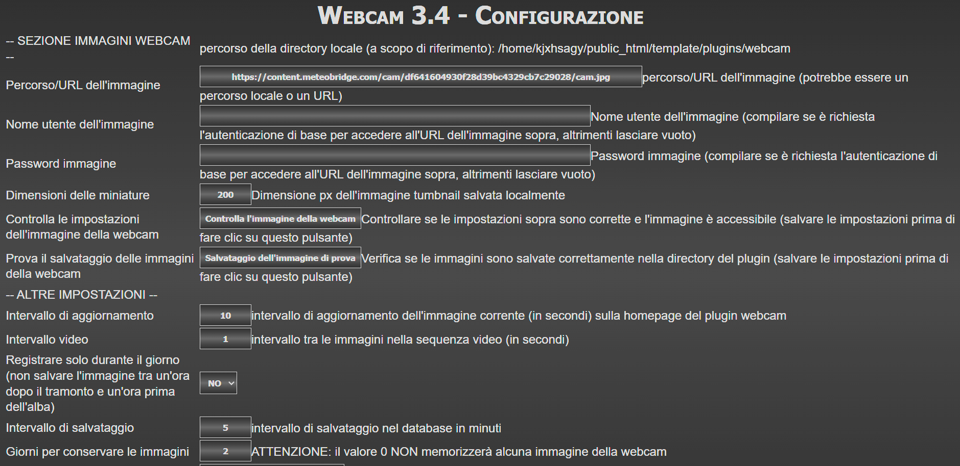

by Alvaro Poggiani
Veramente non so come ringraziarti per la disponibilità e cortesia
Il tempo trascorso è dovuto alla ricerca dei parametri da configurare e che ho difficoltà a trovare.
Dubbio molto più angosciante che non "amletico":
stiamo parlando dello stesso "plugin" ? come ti ho già detto io ho installato Webcam 3.4 (i riferimenti a davidefa li ho indicati un po' di topic in precedenza) che funziona (manualmente) e ha questa configurazione da impostare:
Screenshot 2025-06-12 080323.png (313.27 KiB) Viewed 24903 times
Screenshot 2025-06-12 080400.png (81.15 KiB) Viewed 24903 times

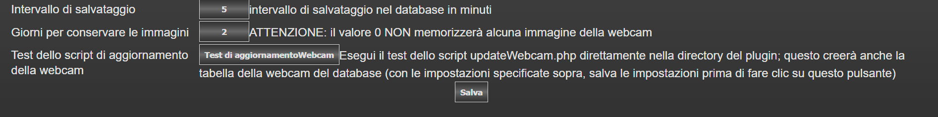

by Meteomeano
Scusa mi era sfuggito... allora se clicchi su Test di aggirnamentoWebcam l'immagine si salva correttamente. Poi hai cliccato su Salva ma non parte... vero?
Re: Possibile soluzione ai problemi del CronJob ???
Posted: Thu Jun 12, 2025 2:55 pm
by Alvaro Poggiani
Esatto, proprio così.
Tutti test danno esito positivo, le immagini che appaiono su "Altro" sono quelle che io salvo manualmente con il pulsante test,
come dicevo "funziona tutto" ...ma solo in "manuale", l'automatismo dato dalla chiamata "Cron" non si innesca.
Mancato dialogo per qualcosa che interferisce o non si attiva ?

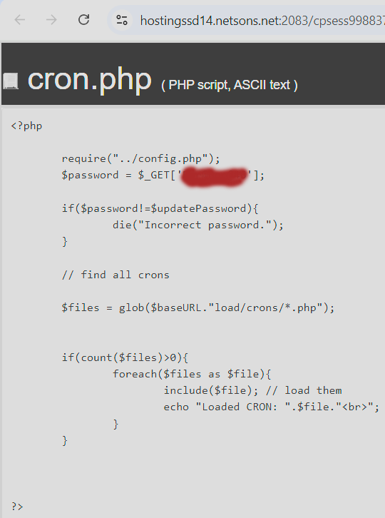

by Alvaro Poggiani
Credo di averti inviato in precedenza lo screen del file "cron.php" e le indicazioni che hai descritto per arrivarci.
Ho reso illeggibile la password sovrapponendo il colore ma ti assicuro che la password è quella che conosco,
che ho scritto sull'URL che mi hai inviato, e che è stata considerata "Incorrect".
E' questa la stranezza.
Ti allego di nuovo lo screen del "cron.php" in questione,
Screenshot 2025-06-12 023723.png (44.14 KiB) Viewed 24844 times
Ciao Mario

by Meteomeano
Alvaro Poggiani wrote: Thu Jun 12, 2025 8:17 pm Credo di averti inviato in precedenza lo screen del file "cron.php" e le indicazioni che hai descritto per arrivarci.
Ciao Mario
Buongiorno Alvaro, in realtà nella parte che hai oscurato non ci deve essere la la password update che hai scelto ma la scritta token o password. Poi è lo script che va a pescare quella che hai impostato e che si trova nel file config.php. L'importante ora è verificare se bisogna usare token o password nella stringa di chiamata:
https://www.meteovarazze.it/template/lo ... =alvaro123
oppure:
Prova a vedere e mi aggiorni.
Se vuoi continuiamo con la e-mail ma poi se troviamo la soluzione posti sul forum come è giusto fare, per condividere l'esperienza vissuta... ;)

Ciao Mario,
(buongiorno un’altra volta)
Rispondo ai due punti cominciando dal primo:
la mia proposta di passare in un’altra stanza “lontano da occhi indiscreti” -come si usa dire- è per adeguarmi al comune comportamento adottato tipo quello di “oscurare” le varie “password”.
Dal momento che si tratta di un ambiente ludico e culturalmente goloso l’adozione di certe cautele, personalmente, mi sembra eccessivo e fuori luogo ma, se così deve essere potrei anche adeguarmi.
Sono assolutamente allineato con te nel ritenere utili e formative le esperienze e le disavventure condivise ma è talmente raro incontrare disponibilità, voglia di aiutare, e cortesia, che quasi ne abbiamo persa l’abitudine.
Fine della premessa in modalità “pippone”, passiamo al concreto quindi al punto due:
ti garantisco che in quello screen, tra gli apici, ci sono le lettere, i numeri, e i simboli, che vanno a comporre quella che rappresenta la mia password scelta in tempi lontani come aggiornamento.
La verifica di tale affermazione la riscontro nel comando del file di aggiornamento dati (api.php) che ogni 10 secondi Meteobridge trasferisce dai sensori al template tramite una lunghissima stringa che termina esattramente con quella password. Che poi è quella che, al momento del config, alla prima esecuzione, uno decide quale debba essere per il futuro in sostituzione della “12345” stabilita da Jàckim. (Se riesco metto qui lo screen dell'evento HTTP altrimenti sarà in fondo)
Screenshot 2025-06-13 022942.png (29.03 KiB) Viewed 24830 times
Tu dici che lì, tra gli apici, non ci dovrebbe essere la password… non so cosa dirti ma c'è, anche se non so come possa esserci finita.
Errore mio ?
Non lo escludo, ma quando, come, e perché, non te lo so dire.
Aspetto ordini
ciao
