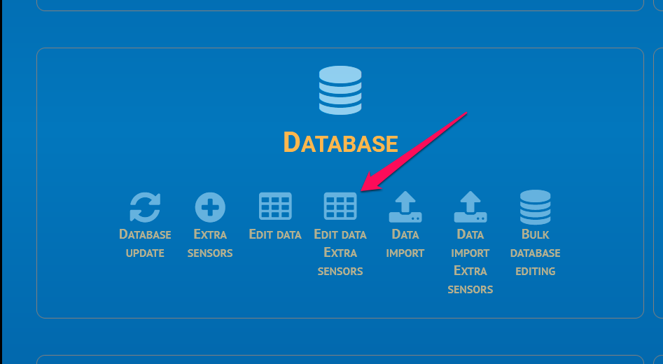

bonjour
j'ai importé mes données classiques sans souci, enfin presque :D
mais là pour les capteurs supplémentaires, 3 sondes de température + 1 sonde humidité,
meteotemplate les importe bien, pas d'alerte
mais impossible de les voir dans la base en mode edit...
je dois louper qq chose mais je ne trouve pas
Merci pour l'aide

In your cache/apiLog.txt I see these extra sensors:
update TS1: 17.78
update LT1: 17.78
update SM1: 53.0
update TS2: 20.00
update LT2: 20.00
update TS3: 19.44
update LW4: 0.0
Of these only
Extra sensors data to save in db: TS1, SM1, TS2, TS3
are saved in the database ( 3 soil temperature and 1 soil moisture, and I see you are showing these sensor in a soilBlock )
I think everything is ok and you should be able to see these sensors in the control panel -> database -> edit data extra sensors

bonjour
en fait il faut cliquer sur le 1er jour du mois pour visualiser quelque chose.
ouf !
merci
