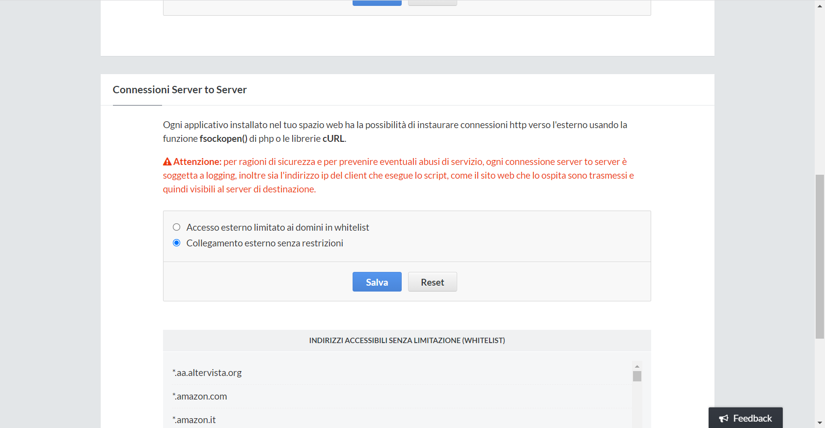

Ciao David...
Ho gia il link dei collegamenti esterni attivo.... qualche idea per risolvere il problema? ho riportato il php anche alla versione 7.1, prima era alla versione 7.3.
- 2022-06-27 15_05_07-AlterVista - Spazio web gratis.png (72.22 KiB) Viewed 17103 times
