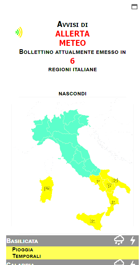

Misteriosamente, così come certe volte accade, ho trovato che tutto sembra tornato a funzionare...

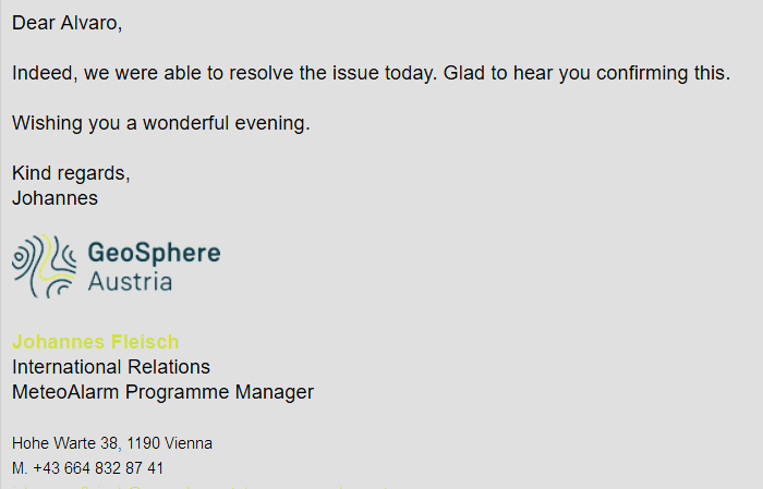

La "cosa" non era poi tanto misteriosa...
I tecnici informatici di Meteoalarm.org hanno provveduto a mettere a posto il mio account come mi è stato confermato da "Giovanni" Fleisch nella sua mail che allego.
Screenshot 2025-01-29 185809.png (51.27 KiB) Viewed 15600 times
Consiglio pertanto chiunque dovesse verificare un malfunzionamento del proprio blocco di segnalarlo a GeoSphere che, disponibili e professionali, verificheranno e interverranno in breve tempo.
