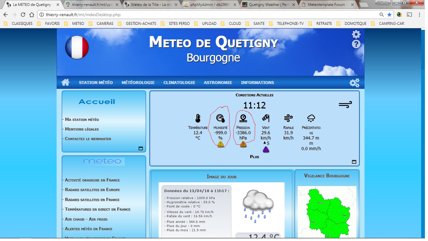

Bonjour
Tout fonctionnait très bien et d'un coup les valeurs de la pression et de l'humidité sont incohérents comme on le voit sur la photo ci-dessus.
Je pense que c'est ma banque de données mysql qui est mal classée.
Au premier coup d'oeil : quelqu'un a une idée ?
Merci de vos bons conseils

Re: valeurs "pression" et "humidité" incohérentes
These values must come from "somewhere", you need to check
meteotemplateLive.txt
which is in your template root and see what values are there.
Merci de la réponse.
J'ai :
{"SW":"wu","U":1523681520,"T":7.6,"H":-999,"P":-3386,"W":0,"G":0,"R":344.678,"RR":0,"B":337,"S":"","SWTime":1523682047,"UTime":1523682047,"TTime":1523682047,"HTime":1523682047,"PTime":1523682047,"WTime":1523682047,"GTime":1523682047,"RTime":1523682047,"RRTime":1523682047,"BTime":1523682047,"STime":1523682047,"D":"NAN","DTime":1523682047,"A":-30.8,"ATime":1523682047}
Bonjour
vous avez deux jours de données, le 13 et 14 avril. Ni humidité ni pression ne sont enregistrés, voir votre meteotemplateLive.txt: "....."H":-999,"P":-......." , ces données n'arrivent pas jusqu'à Meteotemplate, le problème doit se situer avant!
Values like
H = -999 (humidity)
will not be saved to database and filtered out, however for example the current block bypasses the database and uses the meteotemplateLive.txt directly, which is why you see it there, it shows what the station sends
Merci pour ces informations.
J'ai retiré momentanément le Block current du site. Je vais regarder cela de plus près en rentrant à la maison. J'ai la chance d'être en ce moment en vacances dans le sud de la France. Je vous remercie et je reprendrai contact.
Me voilà rentré de vacances.
J'ai bien étudié le problème et en fait j'ai trouvé la réponse tout seul...
J'envoyais de mauvaises informations à wunderground et bien sûr wunderground ne peut pas en inventer d'autres.
C'étaient mes infos concernant la pluie et la pression qui étaient erronées.
Maintenant tout est rentré dans l'ordre.
Il n'y a qu'une chose que je ne comprends pas. C'est le traitement des uv.
Je les ai bien dans ma base mysql. Je les ai bien chez wunderground : https://www.wunderground.com/personal-w ... IBOURGOG19
et pourtant on ne voit rien dans meteotemplate.
J'ai du rater quelque chose.
Merci en tous cas de vos bons conseils qui m'ont donné un axe de compréhension.
Très bonne soirée.
Bien cordialement. Thierry
dans les réglages générales il faut activer une section 'solar sensor' pour que les données soient visible. Comme pas toutes les stations ont cette option ....
et par défaut c'est sur non
Mille mercis de ta réponse.
Cette option est bien positionnée sur "oui" dans la configuration générale.
Je pense que peut-être c'est le rangement de ma base mysql qui est dans un mauvais ordre ?
