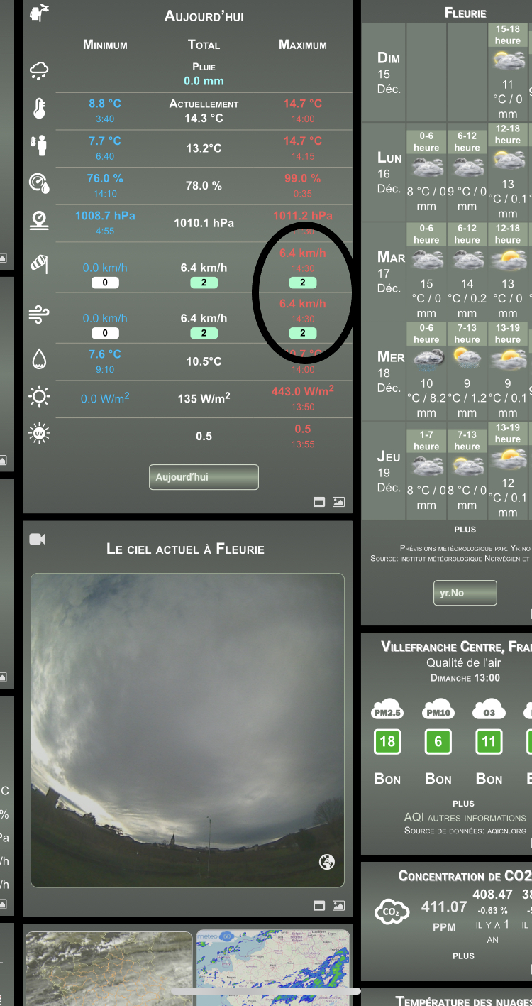

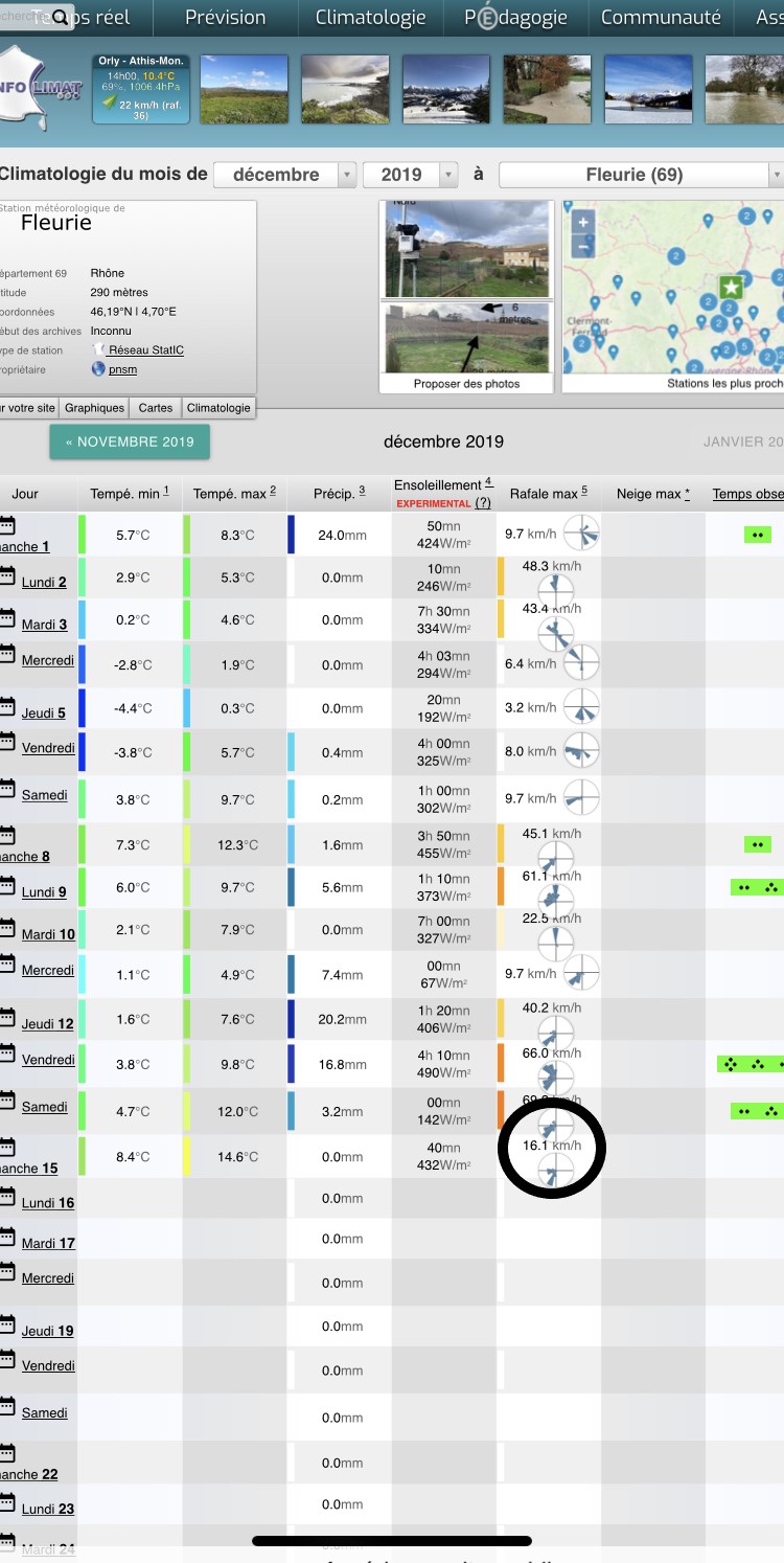

I use the wlIP plugin with an update every five minutes but the gusts of wind are false we would say that they take the maximum wind speed and not the gusts
My data is taken for INFOCLIMAT and the gusts are good compared to my console of the station
(Photos attached)
How to fix this concern for this plugin
Thanks in advance

Regarde ton api, si tu n'as pas cette ligne : <wind_gust_max>29.0</wind_gust_max>
avec WLIp les rafales ne s'affiche pas..
Perso j'ai une vantage vue et cette ligne je l'ai:
donc aucune idée pour ce manque.
Problème rencontré avec d'autres stations.
tu peux voir sur ce lien mon maxi enregistré avec weatherlink: http://meteo-lignerolles.fr/custom/cust ... eatherlink

Je ne trouve pas : wind_gust_max>29.0< il se trouve dans le fichier API ?
Si je prends aujourd'hui la rafale max a été de 49.9 KM/H je la retrouve dans WEATHERLINK
https://www.weatherlink.com/embeddableP ... d7/summary
Mais dans METEOTEMPLATE affiche 37 km/h
est ce un soucis dans l'API WLIP?
Merci pour l'aide
