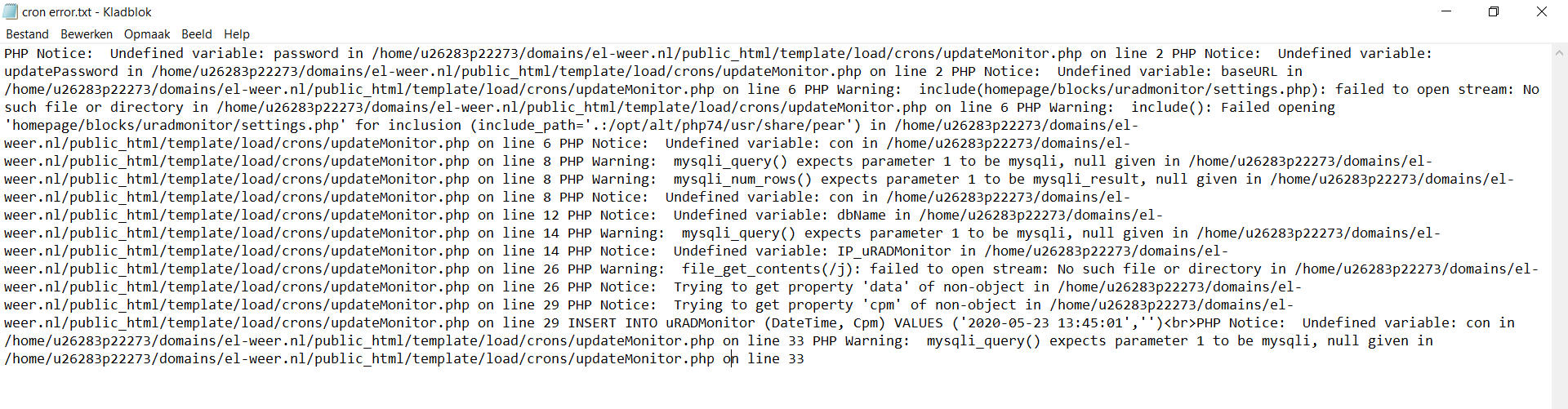

Ik heb inmiddels een cron job draaien die iedere minuut de "updateMonitor.php" uitvoert.
Hier gaat nog wel een en ander mis. Volgens mij moet hier nog een password voor de database in?
(en ook nog een pad naar de database?)
Ik heb een error file bijgevoegd.

Asobig
Posts: 72
Location: Almere
Software: Meteobridge (Red)
Re: Urad X-ray monitor
Post by Asobig » Sat May 23, 2020 7:59 pm
In het bestand 'config.php' staat op regel 23 het 'updatePassword', dat heb je nodig om crons te draaien. Het is alleen niet de bedoeling om 'updateMonitor.php' als cron in te stellen maar in één map hoger (template/load) staat 'cron.php' dat bestand moet je in de cron job zetten.
De juiste aanroep wordt iets als '/load/cron.php?password=jouw updatePassword'
Op mijn NAS is de opdracht: wget -q -O /dev/null 'http://localhost/weather/load/cron.php? ... =xxxxxxxxx'

Post by Michiel Bouwmeester » Sat Jun 06, 2020 9:08 pm
Helaas heb ik bij beide de foutmelding. Er gaat volgens mij niets naar de database.
