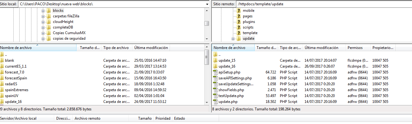

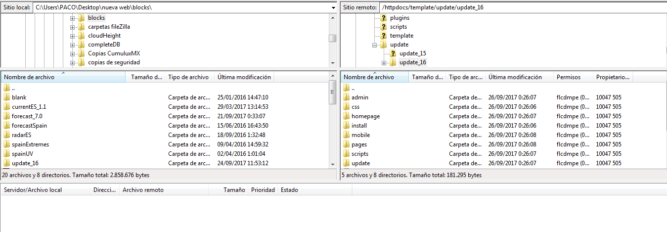

Post by pacolgas » Tue Sep 26, 2017 10:56 am
la carpeta la he subido tal como me la he descargado (bueno descomprimida ) no he tocado nada
update 2.png (48.33 KiB) Viewed 28663 times
update 1.png (51.84 KiB) Viewed 28663 times
kocher
Posts: 45
Joined: Sun Aug 20, 2017 6:14 pm
Re: Nueva versión de la plantilla
Post by kocher » Tue Sep 26, 2017 12:31 pm
La carpeta donde se deben encontrar los archivos de actualización, debe ser:
/template/update/update_16/
no deberían estar donde las has puesto:
/template/update/
en esa dirección, lógicamente, no va a funcionar nunca :idea:

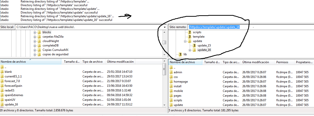

Post by pacolgas » Tue Sep 26, 2017 10:26 pm
Saludos Kocher.
Es exactamente donde esta la carpeta update_16
/httpdocs/template/update/update_16
Vuelvo a subir imágenes.
Saludos
update 3.png (57.77 KiB) Viewed 28633 times
Luc
Posts: 168
Joined: Mon Aug 21, 2017 6:40 am
Location: Paramaribo, Suriname
Station model: Davis Pro 2 (2x)
Software: WeeWX
Post by Luc » Tue Sep 26, 2017 10:42 pm
http://www.meteoterrassaoest.es/templat ... mplate.php
Use the link above to update from v15 to v16.
You have to be logged in as admin in v15 before you start the link.
Cheers, Luc
