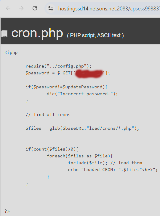

Una domanda nelle impostazioni del cron su meteotemplate è attiva la spunta della password?
In pratica quando entri come admin in meteotemplate ci dovrebbe essere nelle impostazioni principali, scorrendo in basso un blocco chiamato CRON setting. Se c'è la spunta su: Enable CRON security, toglila, lascia vuoto il campo: Password. Scorri in basso e salva. Dobbiamo provarle tutte...

innanzi tutto, per quanto posso aver capito, il test del plugin Webcam v.3.4 viene eseguito bypassando qualsiasi password (forse è per questo che funziona.
Riguardo alla password del Cron forse non ho ben capito dove andarla a cercare.
Nel file "cron.php" che (vado a memoria) si trova in /template/load/ c'è indicata la password di aggiornamento (non quella di Amministratore tanto per intenderci, quella che serve per aprire il "lucchetto")
La stessa password che figura nell'URL della webcam che però, impostato di default sulla porta 88 chiusa nel mio Server Host non posso usare.
Se devo andare a controllare Password e spunte varie mi occorrono indicazioni un po' più precise, abbi pazienza.
Sempre per quanto riguarda la Web uso un altro IP pubblico senza password, un IP riconosciuto sia da Meteobridge che da Foscam.
Poi, come ti ho premesso, non sono un pozzo di scienza informatica, mi arrabatto seguendo la logica e facendo tesoro degli errori ma riconosco che sia "poca cosa" di fronte a certi problemi...

Altra collocazione invece per i plugin webcam 3.4” e “webcamRename_1.6” che sono, come indicato dalle istruzioni, in /template/plugins/
Credo di aver detto tutto (o quasi) e, rileggendo, credo anche di non aver fatto errori di scrittura caso mai posso, con ogni probabilità, non essere stato chiaro e non aver permesso di capire a chi legge…
cosa di cui mi scuso ma, come canta qualcuno “…la materia di studio sarebbe infinita e soprattutto perché so di non sapere niente…”
Ho scritto qui per due ragioni (anzi tre) la prima è che penso che la faccenda potrebbe essere utile a qualcun altro oltre che a me.
La seconda è che comunque non avrei problemi (il mio contatto è alvaro@poggiani.net)
La terza, forse più importante, è che non conosco il tuo nome, il tuo indirizzo e non so dove andarli a pescare.
Fa niente gli screen li aggiungo qui, se dovesse essere inopportuno e/o se dobbiamo spostarci in privato nessun problema.
P.S.- La password che figura nel codice del cron.php e che ho sovrascritto è quella di "aggiornamento" modificata dopo il primo accesso alla relativa pagina di configurazione di Meteotemplate. Non ho trovato la spunta eventualmente da togliere di cui parlavi ieri sera.
Screenshot 2025-06-12 023723.png (44.14 KiB) Viewed 41528 times
Screenshot 2025-06-12 023807.png (9.52 KiB) Viewed 41528 times
Grazie ancora
Alvaro

Ciao Alvaro, è corretto usare la password update nella stringa.
Ora dobbiamo usare un servizio gratuito cronjob: https://cron-job.org/en/ Se non sei già registrato crea un account gratuito
Crea un account gratuito
Aggiungi un nuovo cron job con:
URL:
https://www.meteovarazze.it/template/lo ... d=xxxxxxxx
Intervallo: ogni 5 minuti.
fai test di esecuzione, poi salva. Mario
